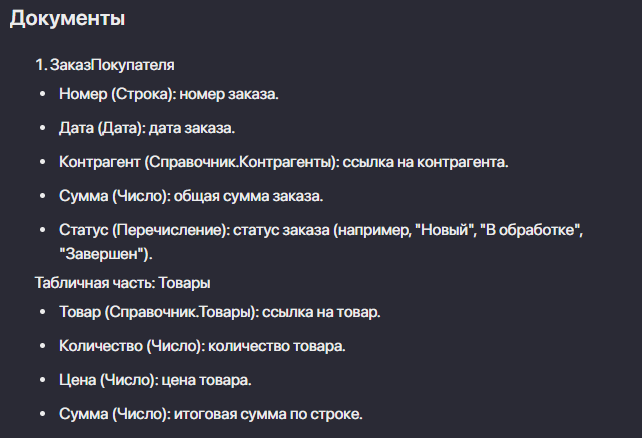

(25) Напишите программу нормально. Для регистрации заказов есть понятие "документ". Можете вывести их список в форме элемента, если хотите, но данные должны храниться в документе, а не табличной части. Исправьте

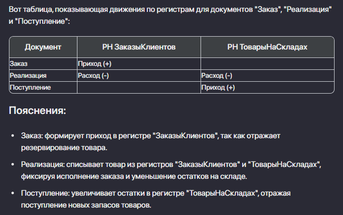

Заказы надо закрывать. Значит будет регистр накопления "Заказы" с приходом и расходом, с товарами.
А если тут строка ТЧ, то перспектив никаких. Тупик

Кстати, если заказ — строка ТЧ, то где же будут товары? В каких-то подчинённых строках? Ну-ну...

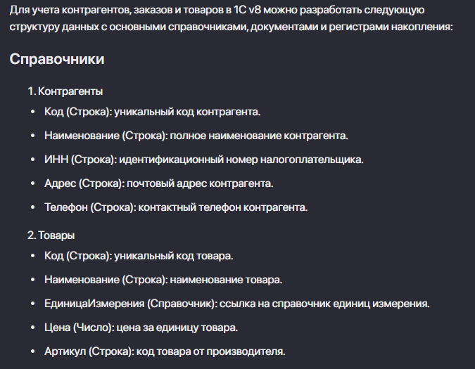

09:45

Ладно. Начинаем. Что мы имеем? Справочник контрагентов. Один из реквизитов ЗаказыКлиентов
В его ТЧ есть реквизит НаименованиеЗаказа тип Строка.
Пока правильно?
55 Волшебник
22.09.24
09:59
(54) >> Один из реквизитов ЗаказыКлиентов
Вот тут ошибка. Это ТЧ.
И это надо переделать на документ Заказ.

Вот правильная структура данных:

Вот пример структуры для данной конфигурации от искусственного интеллекта:
