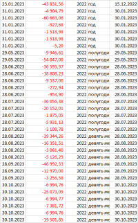

23.04.24
18:13
(276) Схлапывать конечно можно, ну а начало таблицы (где уши из 2022 года торчат), видимо придется прятать от любопытных глаз
279
victuan1
23.04.24
18:16
И что делать с этим и этим:
280
Гена
23.04.24
18:21
(278) О, лепота!
(279) А эти 5к пока единственное, что я пока не понимаю... но я просто не вникал... лень... человек я ленивый и не любопытный ) А вот ошибочные раннеянварские пени схлопнуть прямо сейчас, строго обязательно. |
281
victuan1
23.04.24
18:20
(280) Ну тут я бы поспорил)

Гена
23.04.24
18:22
(281) нет, схлопывайте пени!

Вообще еще много мест где я не понимаю))
285
victuan1
23.04.24
18:25
(282) И с чем мне схлопнуть эти 2 коп?

23.04.24
18:27
(285) Вы не поняли: схлопнуть = сделать ОДНОЙ записью последней датой.

(336) Сводная таблица:
338
victuan1
08.05.24
12:57
Или так.
На сальдо не могу выйти.
339
Гена
08.05.24
12:59
(338) Скидывайте полный эксель
