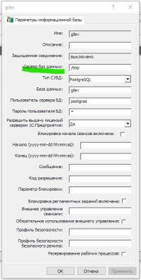

62 Hmster
15.02.24
10:29
(61) покажи настройки СУБД
63 Zycman
15.02.24
11:08
Сейчас они сброшены до стандартных, за исключение включенного логирования.
64 arsik
15.02.24
11:10
(63) Стандарты у всех свои.
65 Zycman
15.02.24
11:10

Немного прироста еще дает указание сервера не как localhost, а как /tmp Но это всего 5% наверное, хотя даже столько уже хорошо.
А суть этого в чем?
Вместо через сеть начинает как то иначе 1С с PgSQL общаться?

(79) Да, так работает иначе. Это передача данных напрямую через сокет/память, забыл как в MSSQL это называется. Это работает, и это проверено.

(81) Почему именно /tmp? Возможно он много где использоваться может.
Может лучше сделать свой - уникальный симлинк?

(83) ну так в сервисе системд или в конфе постгри лучше симлинк уникальным сделать
Интересно что будет если сделать
cp data.qwerty /tmp
87 nejtron
