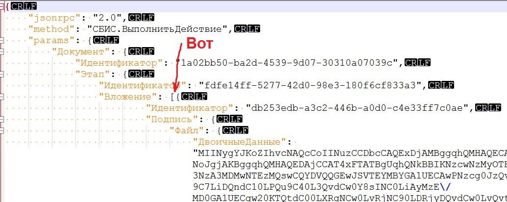

Это все хорошо, но, как так можно:
![]() Столкнулся, не парсится JSON ответа... Сама по себе ошибка правильная, в отбор включен ИНН организации, у которой нет регистрации в СБИС, но ответ в JSON прилетает "кривой" :-( Текстовое значение, и без кавычек... Думал, может у меня кривой парсер JSON в программе, но нет, онлайн-валидатор тоже самое говорит: ![]() Так то все замудрили, еще и с ошибками :-( |

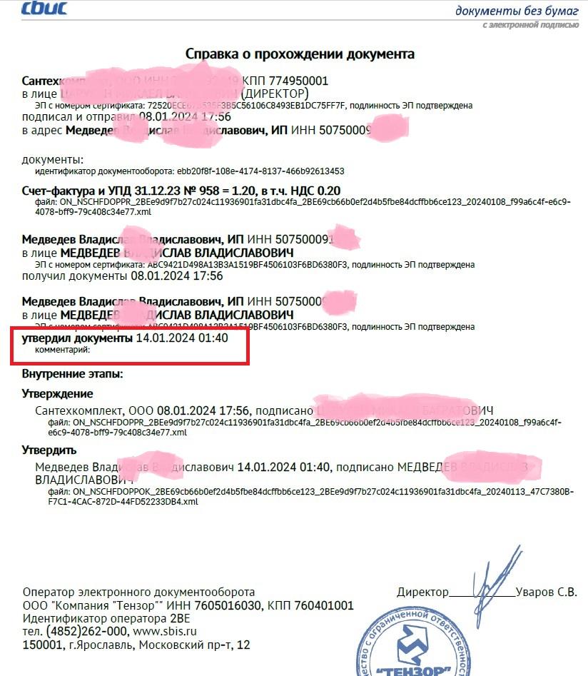

(35) >> надо теперь с подписанием разбираться
тут начинается самое интересное) все эти этапы, действия .. Фух... Да, уж, накрутили, и главное описание не очень удобное... Но, вроде справился, где-то многократным перечитыванием оного, где-то методом "проб и ошибок": ![]() Если я правильно понимаю, то все подписалось успешно :-) ![]() Уважаемый sdf, это я с Вашим тестовым документом "игрался", проверьте пожалуйста по возможности у себя, все ли там нормально? |

Подниму тему... Все работает - получение доков, загрузка в 1С, подписание(утверждение в их терминах), получение печатных форм в PDF при желании, в том числе "Справки по прохождению документа". Осталось сделать "Отказ" и "Запрос уточнения". И если с отказом более менее понятно, это бычный этап утверждения, только действие "Отклонить", осталось сделать и протестить, то с запросом уточнения ни где не могу найти как правильно его делать... Кто работает со СБИС через API, пожалуйста ткните носом где почитать про это действие, или "на пальцах" объясните как это у них делается? |
131
MWWRuza
18.01.24
11:12
+(130) то с запросом уточнения ни где не могу найти как правильно его делать...
Нет, ну, я так понял из "талмуда", что это делается отправкой акта о разногласиях, в котором по проблемным позициям вносятся изменения и он отправляется поставщику. Поставщик при получении его утверждает, и высылает новую редакцию документа отгрузки. Но, позвонил сегодня клиентам - говорят - "какие еще акты??? Не делаем мы ничего такого, просто отказываем накладную и в комментариях(в ЛК СБИС он делается обязательным, если отказ) просто пишем "ВЫЧЕРК""... А говорю, как они узнают, что именно не так? А говорят, бумажку с водителем/экспедитром передаем, или по телефону согласовываем... В общем, упростили схему, практически как в ЭДО лайт работают, только там в таких случаях идет не отказ, а запрос уточнения, тоже без конкретики по каким позициям, что не так. Тут, похоже такого нет. Имеет эта схема право на жизнь? Так и сделать "Отказ с обязательным комментарием", или все-таки городить "Акт разногласий", как это задумано по НПА - ??? PS НПА - конечно "закон", но в ЭДО лайт от ЦРПТ обходятся без этого, значит можно и тут обойти? Чем это чревато? |
132
MWWRuza
18.01.24
23:16
(130) И если с отказом более менее понятно, это бычный этап утверждения, только действие "Отклонить", осталось сделать и протестить.
Сделал... Но, как тут выше и говорили, путано очень в "этапах и действиях". Формирую документ "СБИС.ПодготовитьДействие" этап "Утверждение", действие "Отклонить". Потом, пытаюсь "СБИС.ВыполнитьДействие", взяв данные из предыдущего... Не тут-то было, документ сформировон как "Уведомление об уточнении", а не нак документ поступления... С чего-бы-? Нигде ни слова об уточнении не было, делал просто как "Отклонить"... Ладно, не проблема, вот только что с ним делать, отклонять или утверждать? По логике - надо бы утвердить, но... Логике это не поддается, делаю действие "Отклонить", и весь документ отклонен, в таком-же статусе как они раньше из ЛК делали... Может правильнее его былобы утвердить, и тогда статус стал-бы что-то типа "Запрошено уточнение" - ? Кто-нибудь сталкивался с этой "кухней" - ? |
133
MWWRuza
20.01.24
14:19
(132) Разобрался, и сегодня отладил у клиента.
В общем, может будет кому-то полезным: В отличии от ЭДО лайт, у СБИС нет команды "ЗапроситьУточнение", это у них все "Отклонение", с обязательным комментарием поченму отклоняем. Оно подписывается(Этап "Утверждение", действие "Отклонить"). В ответ поставщик присылает корректирующий документ, содержащий только позиции по которым корректирповка. В свою очередь, мы его подписываем точно так-же, как обычный входящий. В базу его грузить нет смысла, так, как все давно загружено и откорректировано в своей накладной при получении первого(с вычерками) документа. Но, можно распечатать или сохранить при желании. Вот как-то так. Буду считать, что "этап внедрения СБИС в свою УС" успешно завершен, без всяких "ихних черных ящиков"(SDK) :-) |
134

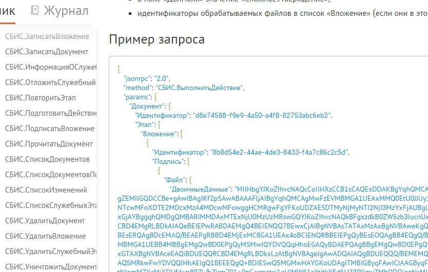

24.01.24
17:39
Я что-то столкнулся с проблеммкой, откуда не ждал... Пятый день бьюсь, и никак не могу понять - что я не так делаю???
Когда стандартный входящий документ, например УПД или накладная, с одним вложением - все хорошо, нет проблем, все подписывается(Утверждается в их терминах), или отклоняется(Создается запрос уточнения). Но, как только документ содержит несколько вложений ПЕРВИЧНЫХ ДОКУМЕНТОВ - например, три - Счет, Акт вып. работ, и СчетФактура, то хотоь ты тресни, при попытке выполнить действие, возвращается ошибка: "{"jsonrpc":"2.0","error":{"code":-32000,"message":"При закрытии события на утверждение возникла ошибка:\nНет подписи под первичным документом (ON_SCHET___20220305_64e422e0-d807-4785-9b2c-47d3513a55f1) с идентификатором - e2f7d8e2-e56c-4547-a05f-21d46eec5c61","details":"При закрытии события на утверждение возникла ошибка:\nНет подписи под первичным документом (ON_SCHET___20220305_64e422e0-d807-4785-9b2c-47d3513a55f1) с идентификатором - e2f7d8e2-e56c-4547-a05f-21d46eec5c61","type":"warning","data":{"classid":"{00000000-0000-0000-0000-1fa000100000}","error_code":-1,"addinfo":null}},"id":1}" Что значит нет подписи??? Все я подписываю, каждое вложение из прилетевшего от них дока-ответа на запрос "Подготовки действия", в том числе и этот пресловутый счет, все ЭЦП вложений валидны, проверил, и передаю строками "двоичных данных" в запрос выполнения действия... Во вложении файлы: PodgEtap_1a02bb50-ba2d-4539-9d07-30310a07039c.txt - подготовленный этап, то, что "прилетело от них". ТелоЗапрВыпДействие.txt - Запрос, который я отправляю на последнем этапе выполнения действия. ВыпДействиеКарл.txt - ответ сервера на этот запрос Так-же, там в отдельных подкаталогах сами вложения с их ЭЦП и протоколами их проверки. Вроде все красиво, но не работает... Убей, не пойму, что я не так делаю? Архив со всеми файлами: https://cloud.mail.ru/public/tCFp/UAStXN7ny Сам алгоритм подписания, и все средства для этого - нормальные, рабочие, ведь если одно вложение, то все отрабатывает... Проблема похоже в том, что чего-то не хватает, каких-то вложений-титулов нет в ответе сервера на запрос СБИС.ПодготовкаДействия... Техподдержка пока молчит :-( |
148
MWWRuza
29.01.24
20:38
Ответила техподдержка :-)
В общем, косяк у меня в синтаксисе JSON. Там список вложений нужно в виде массива передавать, т.е. все значения этого списка должны быть одним массивом, в квадратных скобках: ![]() Просто в их "учебнике" на сайте, все мелко, поди разберись, где там квадратные скобки, а где фигурные: ![]() А без этого, их сервер воспринимает первое значение, а остальные не видит. В общем, поправил у себя в программе, теперь подписывает все, не зависимо от количества вложений :-) |
149
