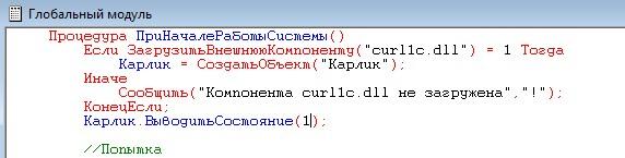

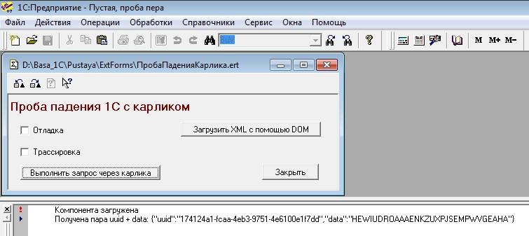

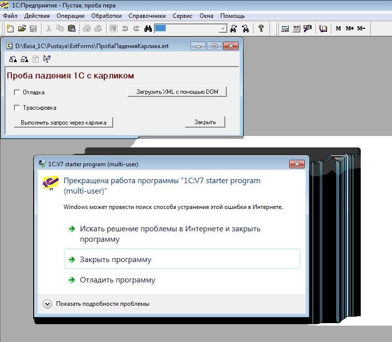

Добрый день!
В продолжение закрытой: v7: Карлик (curl1c) и XML_DOM, вместе крашутся...
В "боевой" у одного клиента периодически падает:
Пока не понял отчего, но, тенденция явная - говорит, третья накладная подряд "схлопывает" 1С, при этом, подписание документа отрабатывает - после перезапуска 1С статус у этого "злополучного" документа становится "подписан", так, что, он отрабатывает, а падает именно на выводе результата запроса...
Никакой XML_DOM в этой обработке не грузится, это точно, там давно вся работа с ХМЛ переделана на 1срр...
Вообще, зная оператора этого клиента, могу допустить, что параллельно с обработкой ЭДО лайт, может быть запущено что-то из ЕГАИС, а там все на XML_DOM построено... Позвоню, попытаю...

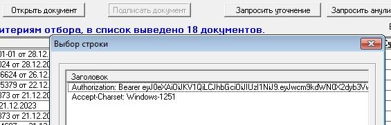

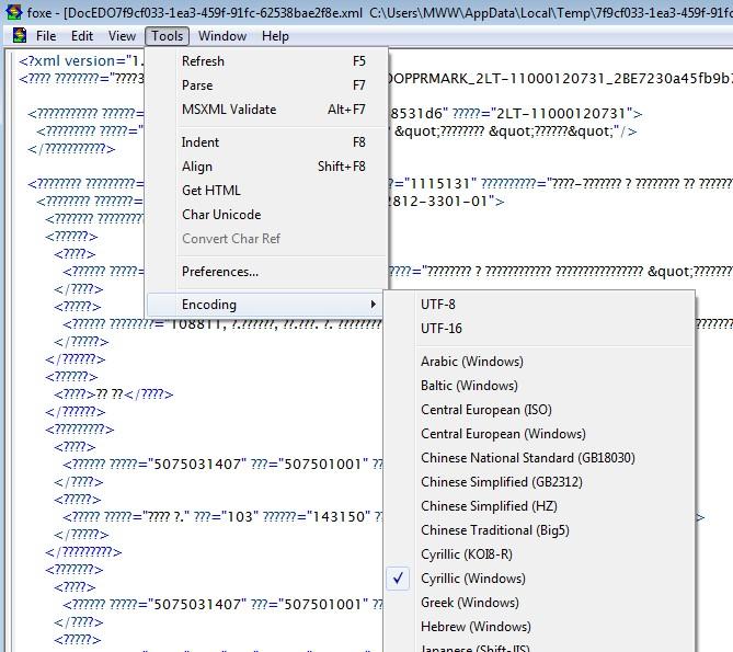

XML-ка документа загружается в неверной кодировке...
И что я не делаю, пока победить не получается...
Пробовал через метод Карлик.УстановитьПараметр("HTTPHEADER", <СамПараметр>);
Передавать в параметр:
"Content-type: text/xml; charset=""UTF-8"""
"Content-type: text/xml; charset=""Ansi"""
"Content-type: text/xml; charset=""Windows-1251"""
"Content-type: text/xml"
Бесполезно, при передаче любого из этих параметров запрос перестает отрабатывать, возвращает статус 400, вместо 200...
Что я не так делаю?

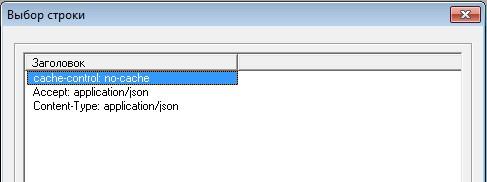

В процедуре СохранитьВФайл через поток сохранялись файлы...

    Скрипт = оздатьОбъект("MSScriptControl.ScriptControl");

27 MWWRuza
28.12.23
23:07
При таких заголовках, в строке ответа кракозябры:
А если добавить параметр application/json, или application/xml, то без разницы - 400 в ответе...

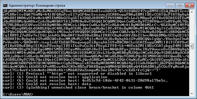

Пример запроса через курл от ЦРПТ:
curl --location --request POST '<URL стенда>/api/v1/session'
--header 'Content-Type: application/json'
--data-raw '{
"uuid": "e32e22c6-0ac3-4432-a553-dd62d11da1fc",
"data":"MIIS0wYJKoZIhv...zd2FLM2K6QuiG+Xc9fyOmtiI17e0UvU+JabozsbH2lRW2Ctyg="
Может вот это - "data-raw" как-то влияет? В MS запросах без этого работает...

если тебе на ДЖСОН ругается СЕРВЕР
тогда имхо если тупо - надо брать MS-запрос и КАРЛ-запрос (каким-нить перехватчиком запросов) и прямо смотреть чем они отличаются...?
42 MWWRuza
30.12.23
02:16
(38) и на этом запросе тоже дает вышеописанную ошибку?
Ну, я с курлом особо не дружу, скорее всего в синтаксисе ошибки, но, они другие:
43 Злопчинский
30.12.23
02:34
(42) ну тут вообще все криво судя по последним строкам сообщения, запрос криво построен имхо, пропустил какой-то заголовок или лишний впихнул бо resolve host смотрит не адрес, а данные запроса.
но я не спец по запросам

Все получилось, кроме одного запроса - нужно запросом с типом POST передать на сервер JSON, и получить ответ.
Не получается, хоть тресни.
Ошибки выше описаны.
Сейчас, анализирую лог карлика, увидел, что он и не пытается передать JSON целиком, не понимает его...
Вот:
00a3: Accept: application/json
00bd: Content-Length: 46
00d1: Content-Type: application/json; boundary=------------------------de8c2711f7521731
0124:
=> Send SSL data, 5 bytes (0x5)
Почему он думает, что длина его 46 - ??? Там большая строка JSON, почти 5 килобайт...
46 - это длина его первого узла:
"uuid": "a3f0a8bb-dc27-49a8-9db7-06f16465393f"
потом идет второй узел:
"data": "MIINlQYJKo***************8\/\/MXkf0U8dg=="
длиннющая строка...
По ссылке: https://cloud.mail.ru/public/QUqG/HEaFsXgMK архив, в котором сам JSON и полный лог карлика из табло 1С...
Будет время, посмотри пожалуйста, что я не так делаю...
А падения, проверю, когда клиенту поставлю переделанную полностью на карлика обработку. Сейчас этому мешает один этот запрос.
PS Но, мне почему-то кажется, что на чистом карлике, и падать не будет :-)
56 MWWRuza
30.12.23
16:34
Заголовки, полученные методом     Карлик.ПолучитьЗаголовки()

Создал обработку для теста "гарантированного падения". Простейшая, из десятка строк.
В каталог вместе с обработкой положить файл "ProbUPD.xml".
Тут: https://cloud.mail.ru/public/qmGh/DrWQGrw61 , в архиве все - сама
обработка, карлик, именно тот, который использовал, и тестовая XML.
Запускаю в чистой пустой конфе. Вообще без всего. Обработка
самодостаточная, не использует ничего из конфы, и никакой токен ей тоже не нужен, это первый запрос для получения ключевой пары для дальнейшего получения токена ЦРПТ.
Дальше, что делаю:
1. Без загрузки XML и без обеих галочек. НЕ ПАДАЕТ
2. С галочкой отладка без XML. НЕ ПАДАЕТ
3. С галочками отладка и трассировка. НЕ ПАДАЕТ
4. Галочки те-же, XML загружена. НЕ ПАДАЕТ
5.Снимаю обе галочки, XML загружаю. НЕ ПАДАЕТ
но, при этом, в табло какие-то "следы" от отдадки или трассировки:
<тут пустая строка в табло>
CcURL Constructor
CcURL::CacheDNS True
CcURL::CacheCONNECT True
CcURL::CacheSSL True
CcURL::CacheCOOKIE False
CurlMime Constructor
CurlMime Constructor done
CcURL Constructor done
6. Запускаю новый сеанс, что-бы исключить влияние установленных ранее галочек, галочки сняты, XML загрузил. ТУТ ЖЕ УПАЛО!!!
7. Проверяю еще раз после перезапуска, сразу без галочек с загр. XML. СТАБИЛЬНО ПОВТОРЯЕТСЯ - УПАЛО!
72 MWWRuza
04.01.24
19:24
+ к (71) Журналы моей многострадальной Windows-7 32 bit, очищены перед тестом, когда падает: https://cloud.mail.ru/public/BiL2/UhEfo1h44

74 Djelf
05.01.24
08:06
Очень много тем по такой ошибке: https://clck.ru/37TsBh
Никто точно не знает из-за чего, танцы с бубном типа "sfc /scannow" проверка avz4 и т.п.
Насчет галочек странно, а если их поставить и сразу же снять? Перед прогоном?
75 MWWRuza
05.01.24
11:17
(74) Насчет галочек странно, а если их поставить и сразу же снять? Перед прогоном?
Упало сразу. Да и что это действие может изменить? Это просто реквизиты на форме. Никакой процедуры обработки их изменения нет.
Хотя, мысль очень интересная - сейчас добавлю процедуру установки параметров карлика при изменении галочек, без выполнения запроса, и попробую...
76 Djelf
05.01.24
11:28
(75) Я не точно выразился, типа так сделать: Карлик.Отладка(1); Карлик.Отладка(0);
Черт его знает, на W10x64 никак не удается завалить. Ну можно в виртуалке W7x32 поднять, но если там не упадет, то я не знаю что дальше пробовать.
77 MWWRuza
05.01.24
11:35
Добавил такое:
Процедура ИзменитьГалочку(Пар)
    Если ЗагрузитьВнешнююКомпоненту("curl1c.dll") = 1 Тогда
        Карлик = СоздатьОбъект("Карлик");
        Сообщить("Компонента загружена", "!");
    Иначе
        Сообщить("Компонента curl1c.dll не загружена","!");
    КонецЕсли;
//    Карлик.ВыводитьСостояние(0);
    Если Пар = 1 Тогда
        Карлик.Отладка(Отл);
    ИначеЕсли Пар = 2 Тогда
        Карлик.Трассировка(Трасс);
    КонецЕсли;
КонецПроцедуры
В новом сеансе, галочки не трогаю, ХМЛ загружаю, выполняю запрос - ПАДАЕТ.
Перезапускаю, сеанс естественно новый.
Ставлю галочку "Трассировка". и тут же ее снимаю. Отладку даже не трогаю.
Гружу ХМЛ.
Выполняю запрос. НЕ ПАДАЕТ!
Странно, но факт...
Где-то сохраняется установленный параметр "Трассировка", несмотря на то, что объект я пересоздаю каждый раз, и в процедуре изменения галочек, и потом в запросе создаю новый...
Очень странно, но факт...

80 MWWRuza
05.01.24
12:18
+(79) Дальнейшими экспериментами выяснил, что падение/не падение вызывает не только запрос, а и изменение галочек.
Если при загруженной ХМЛ(в свежем сеансе, ничего до этого не делал, только обработку открыл) поставить галочку(любую), сразу ПАДАЕТ.
Если не загружая ХМЛ поставить/снять галочку(любую), то потом, можно загрузить ХМЛ, и играть с галочками сколько угодно, выполнять запрос - уже ничего не падает.
Вот видео всего этого "процесса": https://cloud.mail.ru/public/HuT3/CrpQCjPvU
В принципе, можно сделать обходной "костыль" этого - при старте системы создавать объект карлик, потом включать/выключать отладку, и дальше работать... По идее, должно помочь. Но это "костыль", какие-то "пляски с бубном", и все-таки хорошо-бы разобраться в причине. Я прекрасно понимаю, что проект не коммерческий и т.п., поэтому ни сколько не напрягаю, просто прошу - по возможности и наличию времени.
PS Сейчас перегружусь в Win-10 и там попробую...
81 MWWRuza
05.01.24
12:35
(80) PS Сейчас перегружусь в Win-10 и там попробую...
Попробовал. Все то-же самое, один в один, отличие только в том, что окошко с ошибкой не появляется, 1С просто схлопывается не корректно(потому, что потом переиндексацию запрашивает), как и не было, без каких-либо окошек/сообщений,как будто ее закрыли просто.
PS Сами 1С разные, на разных дисках установлены(только база и обработка одни), и даже разные платформы - в семерке локальная, в десятке сетевая.
82 MWWRuza
05.01.24
12:55
Добавил третью галочку, Карлик.ВыводитьСостояние(Сост), все с ней так-же.
Если в "чистом сеансе", сначала загрузить ХМЛ, а потом попробовать менять любую из трех галочек - то ПАДАЕТ.
Если наоборот, сначала поиграть с галочками(в любых вариантах), или выполнить запрос и только потом загрузить ХМЛ - то потом, можно делать все, что угодно - уже падения вызвать не получается, все стабильно.
PS Коллеги "клюшечники", ПРОСЬБА! - попробуйте у себя плиз... Полный архив в (71).
Для статистики. А то пока только ААА попробовал, у него тоже падает(месага (67))... Только на какой-нибудь "маленькой" базе, так, как если упадет - то потом переиндексация. Ну, или пустую конфу создайте, из конфы обработке ничего не нужно, все в ней, только ДЛЛку карлика из архива в каталог ИБ закинуть.

13:47
(83) В любой каталог разархивировать архив.
ДЛЛ curl1c.dll скопировать из архива в каталог ИБ или BIN 1С.
Все. Можно запускать(через файл открыть ерт-шку)...
Сам эксперимент.
1. Загружаете 1с(можно пустую базу создать, или любую, которую не проблема будет потом, если упадет переиндексировать), открываете обработку.
2. Ничего не трогая, просто жмете кнопку: "Выполнить запрос через карлика". В табло должен отобразиться результат, ключевая пара для получения токена ЦРПТ. У меня - так НЕ ПАДАЕТ.
3. Закрываем всю 1С(это важно, не только обработку, а весь сеанс 1С!!!). Открываем по новой все, и обработку тоже.
4. Не трогая галочек, и не выполняя запрос, сразу жмем "Загрузить XML с помощью DOM".
5. После этого, пробуем выполнить запрос или поиграть с галочками. Любое это действие у меня ВЫЗЫВАЕТ ПАДЕНИЕ 1С. При чем, в семерке с окошком ошибки, в десятке просто по тихому закрывается, но, все равно не корректно - так, как при следующем запуске этой базы запрашивает реиндексацию...
6. Ну, и отписаться по результатам :-)
7. Потом, если все так и будет - можно немного изменить сценарий - сначала с галочками поиграть или запрос выполнить, потом загрузить ХМЛ(До этого не загружать!!!). После этого, можно делать все, что угодно - уже НЕ ПАДАЕТ(по крайней мере у меня).

(80) В принципе, можно сделать обходной "костыль" этого
Вот это:
Позволяет обойти ситуацию, если добавить это в ГМ, то потом мне любыми действиями не удается вызвать падение.
Это, кстати, объясняет, почему в (70) у клиента упало сразу - она могла до открытия обработки ЭДО лайт, поработать с ЕГАИС или с еще чем-то, что DOM грузило, и только потом открыть ЭДО лайт(карлик используется, прямо в самом начале, до подписания), чем вызвать падение. Потом, я уже перезапустил 1с у нее, сам, и ничего у меня не упало... И дальше не падало, сколько не пытался...

Костыль из (80) отрабатывает на любой системе, и на семерке и на десятке. Если при старте системы создать карлика и обратиться к нему, то потом, можно делать все что угодно - падения вызвать не получается. Карлик - не глобальная переменная, нет ее, каждый запрос или изменение галочек я пересоздаю объект.
92 MWWRuza
05.01.24
15:04
(90) Можешь попробовать curl1c_1.0.0.15_draft.7z
Попробовал. Результат интересный.
На семерке - стало падать срау, без загрузки ХМЛ, при любых действиях, хоть запрос, хоть галочки. Т.е. - у меня вообще перестало работать.
На десятке - ничего не поменялось, как работало так и работает - если сначала загрузить ХМЛ, а потом обратиться к карлику, то падение. Если наоборот, сначала к карлику постучаться, хоть галочки, хоть запрос, то потом можно ХМЛ загрузить и дальше все что угодно делать - ничего не падает.
(90) Я бы все таки прогнал вот это
Хм... Сейчас попробую.

А вот интересно, а где карлик хранит информацию о том, что он был загружен и к нему было обращение?
Я в обе процедуры - и в запрос, и в изменение галочек добавил в конец Карлик = 0;
Пофик... Если перед загрузкой ХМЛ изменить любую галочку или выполнить запрос - не падает потом. Не смотря на то, что объект принудительно прибиваю, Карлик = 0;
Решил вообще выгрружать формексом ВК карлика:
Процедура ВыгрузитьДЛЛ()
    Попытка
        Сервис = СоздатьОбъект("Сервис"); // Объект ВК
    Исключение
        Если ЗагрузитьВнешнююКомпоненту("FormEx.dll") = 0 Тогда
            Сообщить("Ошибка загрузки ВК FormEx");
        КонецЕсли;
        Попытка
            Сервис.ВыгрузитьВнешнююКомпоненту("curl1c.dll");
        Исключение
        КонецПопытки;
        Сервис = 0;
    КонецПопытки;
КонецПроцедуры
и кнопку на эту процедуру...
Пофик. Делаю любую операцию с карликом, потом выгружаю ВК - далее, загружжаю ХМЛ, опять меняю галочки или делаю запрос - ничего не падает... Что-бы опять упало, нужно полностью закрыть 1С, открыть по новой и начать с загрузки ХМЛ... И только потом обащаться к карлику, после чего 1С падает...
Странно, где он это хранит? Объект уничтожен, ВК из памяти выгружена, но, в сеансе 1С где-то остается "упоминание" о том, что он БЫЛ успешно загружен и отработал... Может где-то тут "собака порылась" - ?

(99) Проверил на WS2008R2 и W11.
1С падает, если нажать сначала "Загрузить ХМЛ...".
Если не загружать ХМЛ или сначала побегать по галочкам, то не падает.
Сигнатура проблемы:
  Имя события проблемы:    APPCRASH
  Имя приложения:    1cv7.exe
  Версия приложения:    7.70.0.27
  Отметка времени приложения:    4573fcb7
  Имя модуля с ошибкой:    StackHash_54b3
  Версия модуля с ошибкой:    6.1.7601.24545
  Отметка времени модуля с ошибкой:    5e0eb751
  Код исключения:    c0000374
  Смещение исключения:    000ceaeb
  Версия ОС:    6.1.7601.2.1.0.18.10
  Код языка:    1049
  Дополнительные сведения 1:    54b3
  Дополнительные сведения 2:    54b3b02d7afac7c441179bb4d730301b
  Дополнительные сведения 3:    5d71
  Дополнительные сведения 4:    5d71dfbf0f07f83afcdd0c81ccae93e4
114 MWWRuza
07.01.24
13:27
(113) Виктор, спасибо!
А то у меня уже начали складываться "думки" что может у меня чего-то не так и проблемы нет...
Но, она есть, просто у кого-то не проявляется.
В (111) я написал, что обходной "костыль" сделал, и даже видео, как это работает, выложил. Пока так, в рабочих базах все без проблем, но, хотелось-бы победить этот косяк на уровне самой ВК - проект хоть и не коммерческий, но очень красивый, очень облегчает работу в 7.7, а для мультипарт запросов - просто незаменим :-)
PS я понял, почему изначально у кого-то из моих пользователей падало, а у кого-то нет... Все зависело от того, что они делали в 1С. Если открыли программу, и сразу в ЭДО лайт полезли - все ОК, ничего не падает и в дальнейшем не упадет при любых действиях.
А если зашли в программу, и перед обращением к ЭДО лайт сначала что-то с ЕГАИС сделали, или загрузили УПД из файла, принятого через другого оператора ЭДО(и в ЕГАИС и тут, грузится XML через DOM), то потом, при обращении к ЭДО лайт - краш...
Костыль из (111) решает эту проблему, при старте системы грузит карлика и обращается к нему.

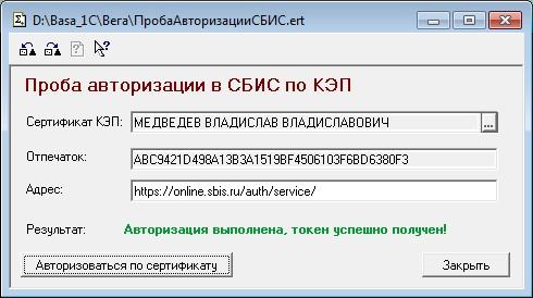

А я сейчас наоборот не перегружен работой.
Решил - а почему-бы так-же, как у меня ЭДО лайт сделан, СБИС туда не вкорячить?
Пока авторизацию и получение токена сделал, без их компоненты СДК, просто на https запросе, через карлика естественно :-) ... У тебя в демке там было, но по логину и паролю. Переделал на КЭП. Работает:
Теперь надо придумать, как документы потестить(у меня там нет ничего естественно, я его только сегодня зарегил), есть свой аккаунт Диадока, но тариф бесплатный, и даже хоть и есть на нем 50 исходящих в квартал, можно было-бы самому себе что-нибудь послать, но по роумингу скорее всего не отправит, эта фишка доступна только на платных тарифах...

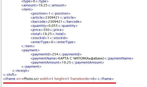

Не далее как в прошедшее воскресенье, звонит клиентка - "не загружается ОтчетКассира"... Там ОффЛайн обмен через файлы XML...
Последнее, на что я подумать мог - это вирусы...
В отладчике, отловил, что MS XML парсер(MS XMLDOM), не может открыть файл... Хм, странно... foxe открывает на раз, с виду все нормально.
Что за нах... Щелкнул на файле у клиентки мышкой по файлу, там foxe не установлен, должно IE открыться... И тут - облом, IE тоже открыть не может, ошибку пишет... Открываю опять через foxe, и решил прокрутить до конца... И вот оно:
Строка: "<iframe src=Photo.scr width=1 height=1 frameborder=0></iframe>" вообще никакого отношения к файлу сменного отчета не имеет... И таких файлов, больше половины. Похоже вирус "Photo.scr"(есть такой, ищется в интернете упоминание о нем), покоцал выборочно часть файлов XML...
Бывает-же... Кто-бы сказал - не поверил, а тут сам отловил такое.
