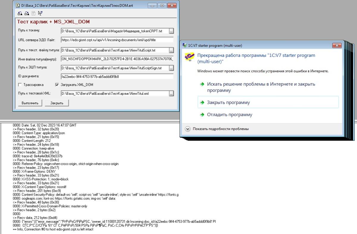

Проблема возникла только один раз, одна из нужных мне ВК "подралась" с ним за какие-то ресурсы и крашила 1С, вот тут описано: v7: Карлик (curl1c) и XML_DOM, вместе крашутся... это я делал обмен с ЭДО лайт Честного знака через его API. Победить не удалось, пришлось переделать в этой обработке работу с XML на xmllite из 1срр... Но, обмен с ЦРПТ - ??? А где там вообще XML - ??? Там весь обмен через API - на JSON построен. XML - это только если без АПИ, формировать файлы и пешком на сайт через ЛК грузить... И то не везде это есть. ИМХО - через API правильнее и удобнее. Ничего сверх-сложного там нет, все можно сделать, у меня куча разных отчетов(всякие проверки марок и т.п) и документ вывода из оборота так работает. Больше моим вроде пока ничего не нужно было, но при желании можно все сделать. А... Ну, еще весь ЭДО лайт, но там свой API, хоть и похож на TrueAPI самого ЦРПТ, и авторизация теперь у них единая. PS И, да, это все под 7.7 крутится у меня если что :-) |

Обновление компонетов, ну и так, по мелочи... Может перестанет комфликтовать. Мне не удалось такое воспроизвести, возможно что-то третье, есть подозрение на Йоксель (я могу и это собрать, но толку то), и это не точно. |
MWWRuza
02.12.23
19:51
(8) Хм... Мне тоже не удалось...
Сейчас и старый работает и почему-то не падает... На тестовой обработке. А вот новый упал сразу: ![]() И кракозябры в табло, там, где должно быть написано, что документ не может быть подрисан... |
