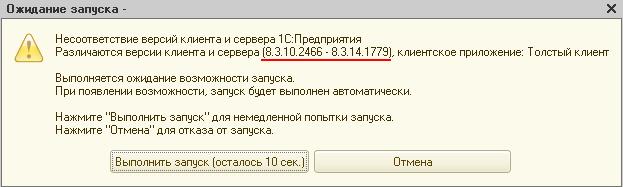

Хотелось бы получить назначение веток реестра Windows для 1С. Сейчас конкретно интересует в какой ветке реестра хранится версия платформы серверной части при открытии консоли администрирования. А то на сервере установлены две платформы, и при открытии консоли администрирования иногда (в зависимости какую консоль открывали последней) выскакивает ошибка: Несоответствия версий клиента и сервера. Версия сервера не та, а версия клиента правильная. Приходится вручную номер порта исправлять.
Есть рекомендации, что перед запуском консоли для работы с определенной версией сервера необходимо каждый раз регистрировать нужную версию radmin.dll при помощи regsvr32. Однако этот вариант у меня не работает!? Хотелось бы написать bat-файл(ы), который бы проверял запускаемую версию сервера. Если не та, то исправлял бы ее.

(3) Нет, обычно, на своем компьютере я Администратор, пишет: C:\Program Files (x86)\1cv8\8.3.10.2466\bin>regsvr32 /n /i:user radmin.dll - Успешное выполнение DllInstall в radmin.dll.
А при регистрации 2-й платформы пишет: Модуль "C:\Program Files\1cv8\8.3.17.1851\bin\radmin.dll" загружен, но не удалось выполнить вызов DllRegisterServer, код ошибки: 0х80070005. Раньше не замечал... а от имени администратора: Успешное выполнение DllRegisterServer and DllInstall в C:\Program Files\1cv8\8.3.17.1851\bin\radmin.dll.
И значения веток в реестре поменялось с C:\Program Files (x86)\1cv8\8.3.10.2466\bin\radmin.dll на C:\Program Files\1cv8\8.3.17.1851\bin\radmin.dll.
Но все равно при запуске консоли ошибка: Несоответствия версий клиента и сервера. Версия сервера не та. Где-то еще версия сервера прописывается. Где, в реестре Windows?
В ветке HKEY_LOCAL_MACHINE\SOFTWARE\Classes\CLSID\{A42674D4-2D97-4988-A81D-2C113CC42A95} значение 1CV8 Server (x86-64) Administrator Class, в HKEY_LOCAL_MACHINE\SOFTWARE\Classes\CLSID\{803144C8-17E6-4926-86C5-C195B6D226D4} - 1CV83 Server (x86-64) Administrator About Class. Может по подобному значению можно найти. Как может называться?

А нет, запустился под Windows 10. Больше запрет защиты не выскакивает. Ошибка: "Различаются версии клиента и сервера" выскакивает, когда в прошлый раз работал работал с первым сервером, а теперь открываю консоль для 2-го сервера.
Добавил в консоль 2-й сервер, файл C:\Users\mv\AppData\Local\1C\1cv82\appsrvrs.lst больше не меняется, теперь порт менять не надо:
{2,
{"tcp","mv-win10",1540,"Центральный сервер 1С:Предприятия 8.3.17.1851, порт 1540"},
{"tcp","mv-win10",1940,"Центральный сервер 1С:Предприятия 8.3.10.2466, порт 1940"}
Но ошибка различия версий не устранилась. Меняются только файлы 1CV8 Servers и 1CV8 Servers (x86-64) в папке C:\Users\mv\AppData\Roaming\Microsoft\MMC (может еще где) при закрытии консоли. При чем при закрытии консоли открытой для сервера 8.3.10.2466 пишется в файл 1CV8 Servers, а для 8.3.17.1851 - в файл 1CV8 Servers (x86-64). Вроде файлы разные, но что читается при открытии консоли, что приводит к ошибке?
Кстати, если перед закрытием консоли сворачивать ветки серверов в консоли, то ошибки не возникает.
