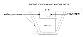

(51) (49) решается просто, проволочный мешатель для каждого из дисковых держателей с приводом от одного мотора. Кусок фанеры, кусок проволоки, мотор, прямые руки.
Но реально, видимо, нужен вибростол. Кусок любого листового материала + пружины + мотор с эксцентриком. |
