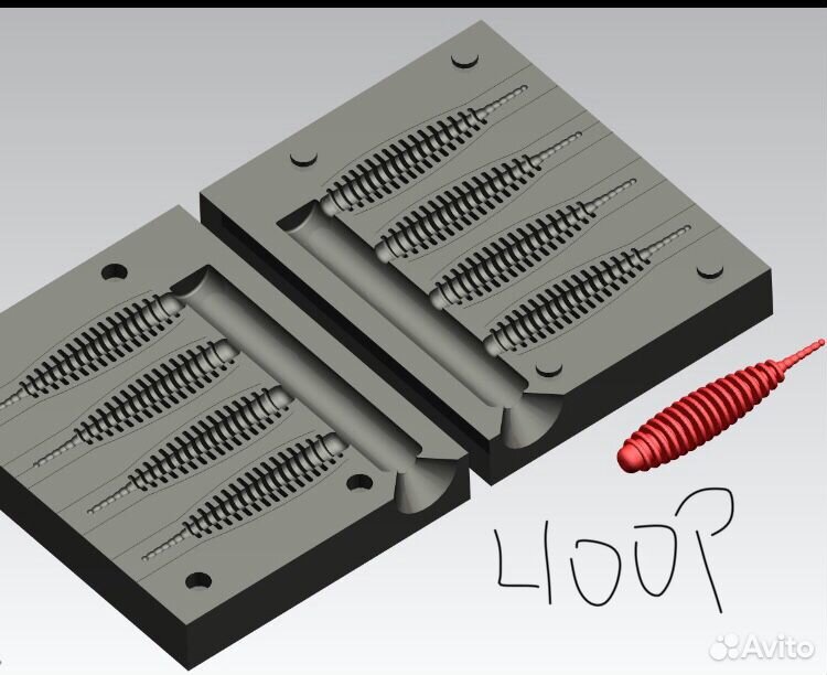

К примеру мне сейчас нужны формы для литья силиконовых приманок типа таких:
https://26.img.avito.st/image/1/0505Mbaxf3QPhv15ExaXgqGSf3CFkHV2 только под другую модель. сможет 3d принтер это сделать? |

(5) на принтере можно будет напечатать модель и коробочку, дальше ты покупаешь жидкую резину (например виксинт) и заливаешь, потом разрезаешь скальпелем и будет форма.

(8) Чего-там нереального? Вырезаешь из бамбука (палочки для суши) острым ножом, сверлишь тонким сверлом, применяешь немного суперклея с содой для формирования отверстий правильной формы, и готово. На доводку напечатанной детали ты потратишь не меньше времени, если вообще что-то получится, так как к ней клей хуже липнет.

Форма для литья стоит 500 рублей. А если душа хочет творчества, то покупаешь строительный гипс и лепишь свою форму какую душе угодно

(5) Обычный принтер напечатает такую форму множеством слоев. При этом, когда зальешь внутрь материал, он за эти слои зацепится и его из формы уже не вытащишь. Поэтому либо доводить до гладкости все переходы в ацетоновой бане (при этом могут "поплыть размеры" и прочие радости), либо использовать фотополимерный принтер.
