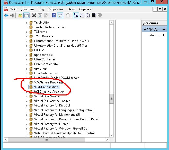

Ёпрст
09.04.15
14:12
(7) вот эти:
http://pics.rsh.ru/img/123_sr6v8lua.jpg Но, там может быть не М, а другие, в зависимости от версии 7.7 |
Xershi
09.04.15
14:19
(8) у меня только один дком объект
http://forum.infostart.ru/forum26/topic121228/message1334804/?result=reply#message1334804 |
