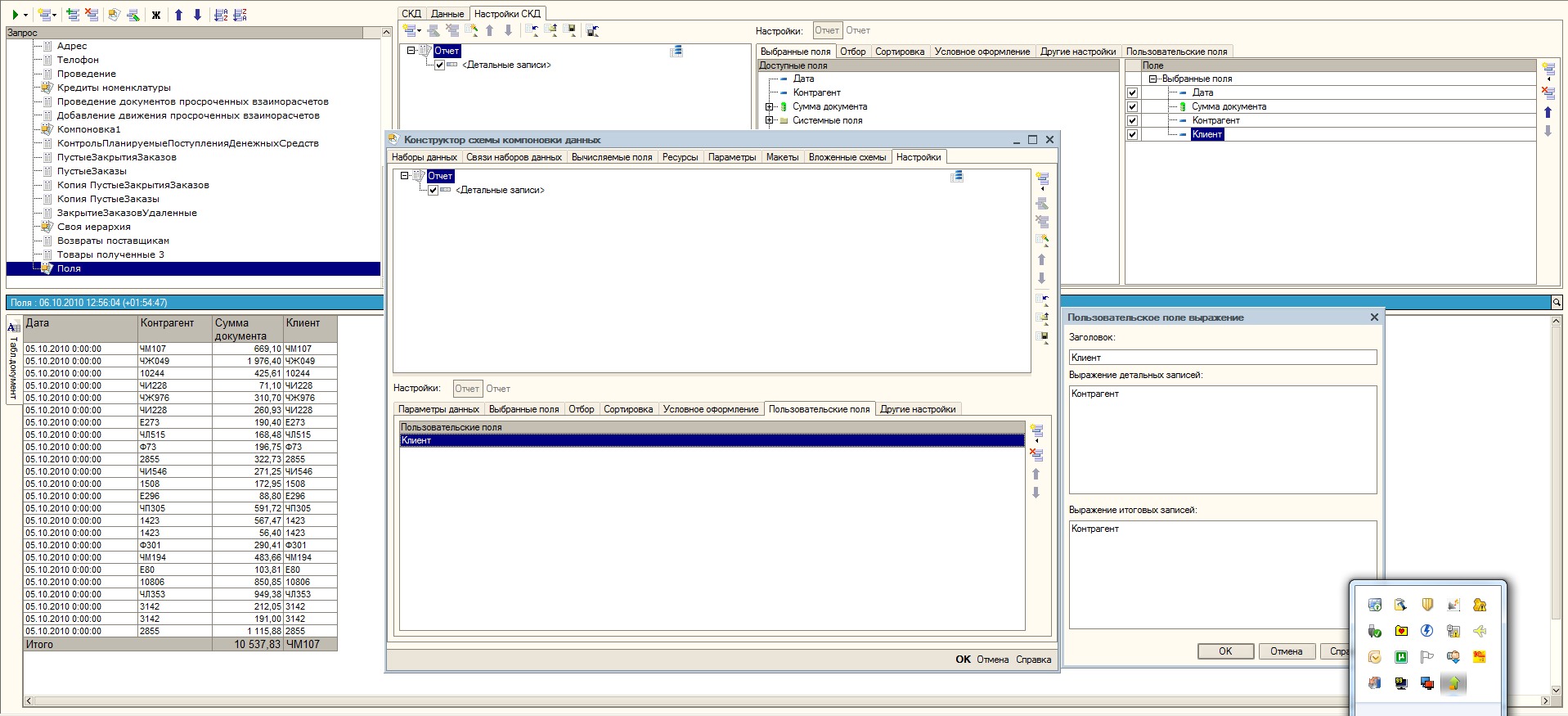

y22-k
06.10.10
13:51
не получаеться, что делаю не так
создалпольз поля дата и контрагент и поле Сумма(СуммаДокумента) в отчете создал пустую группировку детальные записи Вы выбранных полях стоит Польз поля: Дата, СуммаДокумента, контрагент, Все равно Сцу_ко выводит Дата, контрагент Сумма, Макетов нет , Может еще какие-нибудь галки надо поставить смотрел http://yfrog.com/f/3d45400743j/ у меня тоже самое |

y22-k
06.10.10
15:36
(6)Ты фокусник?
1) Создал Запрос 2) Сделал ресурс по сумме документа 3) В настройках создал пустую группировку детальные записи 4) Создал пользовательское поле Покупатель(= контрагент) 5) проставил в настройках на закладке отчет нужный порядок ( на закладке детальные записи стоит авто поле) вот скрин посмотри пожалуйста, Что не так я уже не понимаю, http://s47.radikal.ru/i116/1010/98/fdcb45d4f7ff.jpg |

y22-k
06.10.10
16:26
(8) спасибо большущее,
я так и думал разница в том что у тебя в схеме стоит у пользовательского поля выражение итоговых записей, а у меня оно стояло пустое. поставил "" все стало нормально Сколько же ньюансов надо знать чтобы нормально работать с СКД Анекдот в тему: Советский военный журналист приезжает в глухую африканскую страну, где СССР помогало оружием революционному движению. Видит на куче черепов сидит местный вождь, огромый негр весь в наколках, в руках АК с окровавленным штыком. Спрашивает у него: Какие ваши впечатления от использования автомата калашникова? -Ну, это хорошее орижие его прикладом так хорошо можно разможжить голову врагу! Тот в непонятках: а еще что?! О, Да! Его штыком так хорошо распарывать кишки врагам. Тот совсем в шоке: А стреляет то он как!? Негр с благоговением смотрит на автомат : О Великий Бог войны, ты еще и стрелять умеешь. |
